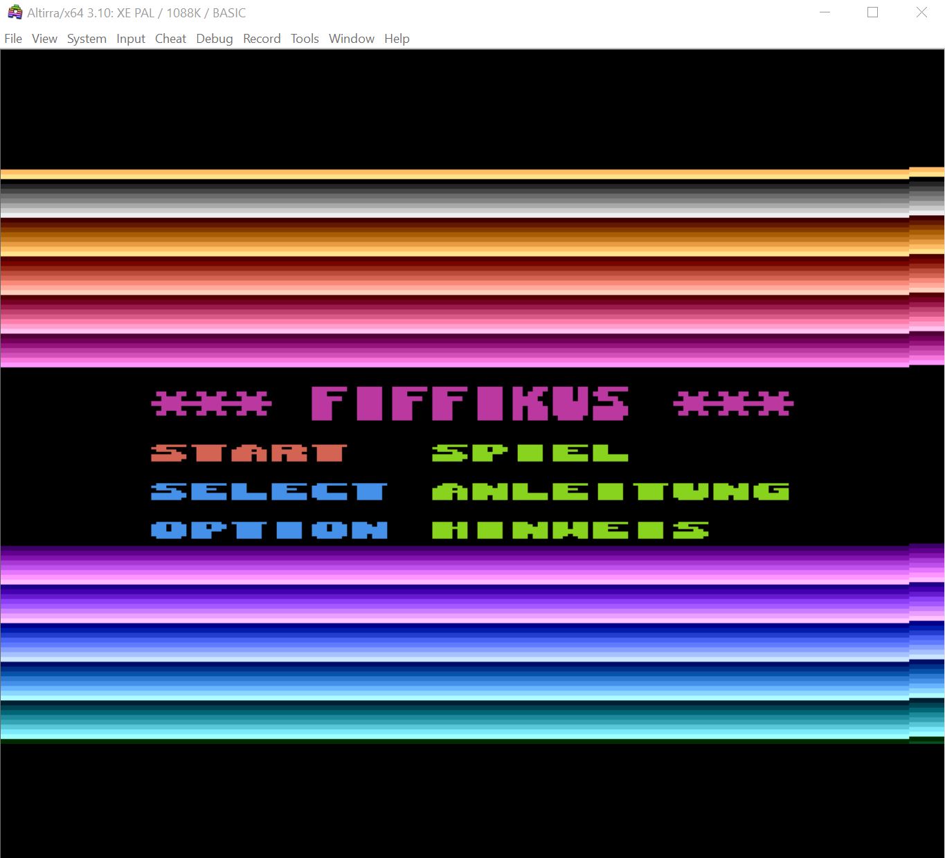

😐 Hallo Gemeinde, ich benötige Hilfe. Beim Neuaufsetzen meines Laptops (WIN10,64Bit) muss ich jetzt auf Altirra ausweichen. Gegenüber AtariWin ist die Tonfolge viel zu schnell. Ich kann die Stelle zur Einstellung nicht finden. Wer kann da helfen?

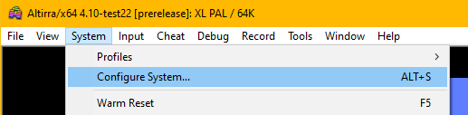

System->Configure System->Computer->System

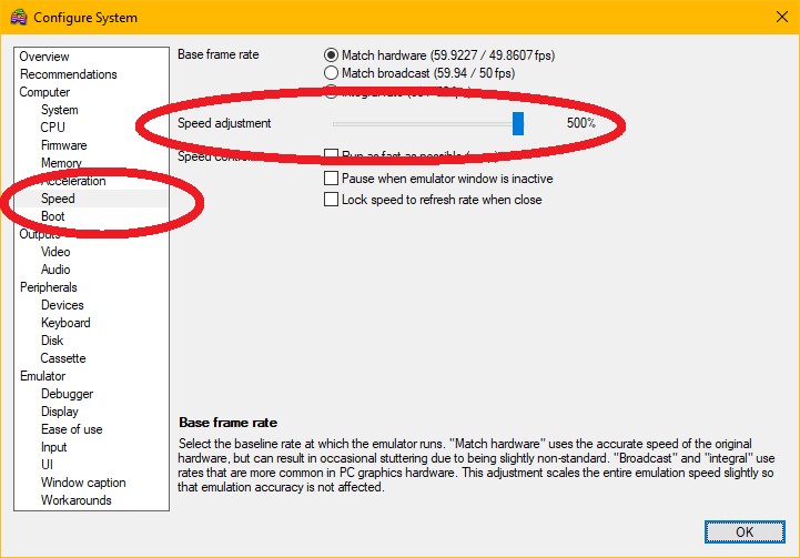

Hi Alex, kannst Du hier mal das ATR anhängen oder sagen, welches Programm Du gestartet hast, was audioseitig zu schnell läuft?
nein, der Regler steht im ersten Viertel. Das Programm heisst Pfiffikus. Micha.

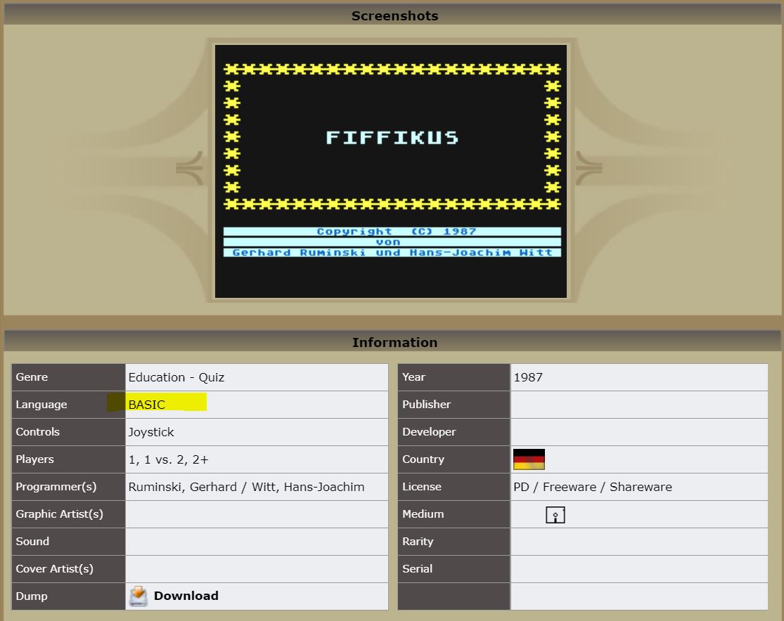

Ist das möglicherweise ein BASIC-Programm und verwendest Du das eingebaute Altirra-Basic?
Okay, gerade mal nachgeschaut 🙂.

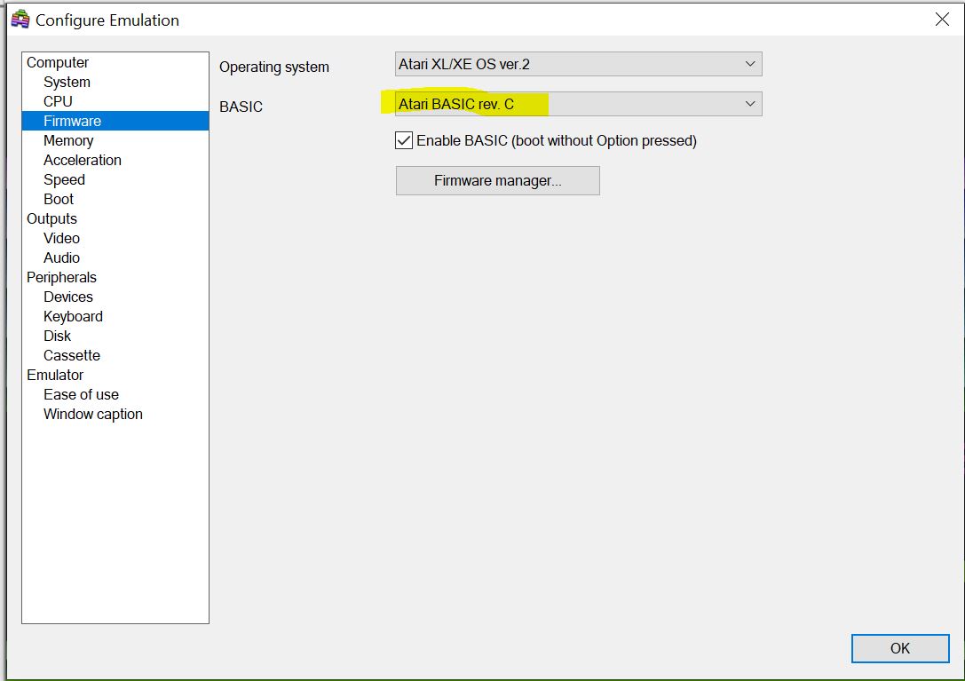

Ja, es ist ein BASIC Programm 😀 . Fiffikus_Basic.JPG Bei mir läuft es auch "normal". Fiffikus_Basic_SC.JPG Schau doch mal nach, ob du unter Configuration -> Firmware -> BASIC "Atari Basic rev. C" eingestellt hast.
Tja, das ist die Stelle. Hier wird aber nur Altirra angeboten. Wie komme ich hier weiter? Grüße.. Micha.

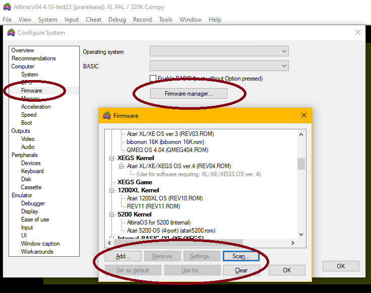

Geh in die Konfiguration von Altirra rein => Firmware => Firmware manager ...
Und dann, je nach dem, ob du bereits welche hast oder noch nicht:
  • Hast du noch keine Firmwares geladen (wovon ich ausgehe), klick auf "Scan...", navigier dann zum OS-Verzeichnis von Atari800Win und wähl den Ornder aus.
  • Hast du schon welche geladen, kopier die notwendigen Dateien aus Atari800Win in das Verzeichnis, in dem dein Altirra sucht und klick auf "Add...".
